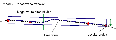

Udává rozdíl šířek, který musí existovat mezi levým a pravým odsazením od jednoho staničení k dalšímu v případě, že bude oblast frézování zahrnuta ve výkazu do aktuálního rozsahu staničení.
Ve výpočtech plochy frézování se používá plocha mezi po sobě následujícími návrhovými liniemi a levým a pravým odsazením. Pokud je rozdíl šířek mezi odsazeními menší než hodnota tolerance, pak se plocha do výkazu nezahrne.
Určuje rozdíl tlouštěk, který musí existovat mezi po sobě následujícími návrhovými liniemi, aby bylo možné zahrnout plochu frézování do výkazu.
