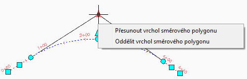

Rozdělte pevnou tečnu na dvě sousedící pevné tečny vytvořením vrcholu směrového polygonu v bodu, který určíte.
Když vyberete bod (1), vytvoří se nový vrchol směrového polygonu (2). V novém vrcholu směrového polygonu se vytvoří nové koncové body pro nové úsečky, které si zachovávají vzájemný dotyk.
Hledat. Oddělte vrchol směrového polygonu, kde se setkávají koncové body dvou pevných nebo pohyblivých tečen.
Když přerušíte vrchol směrového polygonu (1), oddálí se koncové body tečen o stanovenou vzdálenost (2). Když je přerušen vrchol směrového polygonu (3), přestane být druhá tečna součástí vyřešené geometrie profilu.
Uzel
je zobrazen v bodu křižovatky.
uzel.
Vytvořte jednu tečnu ze dvou sousedících tečen odstraněním jejich vrcholu směrového polygonu.
Při vymazání (2) vrcholu směrového polygonu (1) se odstraní koncové body tečen.
Hledat.
