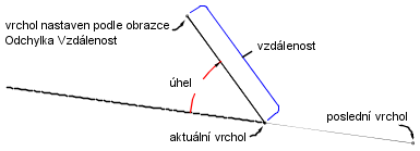

Vytvořte vrchol polygonu pomocí úhlu odchylky a vzdálenosti. Úhel odchylky se měří od aktuálního azimutu ve směru otáčení hodinových ručiček. Aby bylo možné použít tento příkaz, musí polygon obsahovat nejméně dva vrcholy.
Příkazové okno Survey. FIGURE DEFL-DIST [úhel] [vzdálenost]

Dále je uveden příklad příkazu polygonu Odchylka Vzdálenost:
Synonymum příkazu
FIG DD
| Parametr | Definice |
| úhel | Úhel odklonění naměřený k novému vrcholu. Zadejte tuto hodnotu v úhlových jednotkách aktuální zeměměřické databáze, buď ve stupních (SMV), gradech, desetinných stupních, milech nebo radiánech. |
| vzdálenost | Vzdálenost k aktuálnímu vrcholu polygonu. Tuto hodnotu musíte zadat v délkových jednotkách aktuální zeměměřické databáze. |
