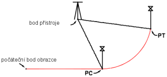

Zadejte, že v aktuálním polygonu bude následující bod bodem napojení tečna-oblouk (PC) Bod, který bezprostředně následuje za dalším bodem, je bod napojení oblouk-tečna (PT). Tento příkaz vytvoří oblouk tak, aby poslední úsek polygonu byl jeho tečnou.
Příkazové okno Survey. PC
PC
AD 13 30 25 ! Shot on PC
AD 14 33 24 ! Shot on PT
END
Dále je uveden příklad příkazu bodu napojení tečna-oblouk:
PC
