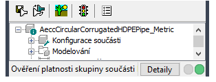

Při úspěšném dokončení těchto postupů dojde k ověření platnosti součásti a na stavovém řádku se zobrazí hlášení, zda bylo ověření platnosti součásti úspěšné.
Součást je platná

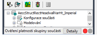

Pokud model obsahuje chyby, zobrazí se na stavovém řádku hlášení, že ověření platnosti součásti selhalo, a zobrazí se dialog s výpisem chyb. Zkontrolujte chyby, proveďte nezbytné úpravy a opakujte tento krok, dokud nebude ověření platnosti úspěšné.
Součást je neplatná
dialog s výslednou chybou, pokud je součást neplatná
