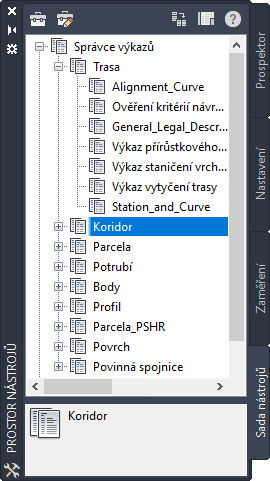

Karta Sada nástrojů umožňuje přístup do Správce výkazů a prodloužení předplatného a přidávání vlastních nástrojů.
Příkazy zpřístupněte klepnutím pravým tlačítkem myši na kolekce a položky.
Karta Panel nástrojů v okně Prostor nástrojů představuje základní rozhraní pro práci se zprávami a rozšířeními. Podobně jako kartu Survey lze i kartu Panel nástrojů podle potřeby zobrazit nebo skrýt.
Na kartě Sada nástrojů jsou uspořádány výkazy pro jednotlivé typy objektů. Výkazy poskytují užitečná inženýrská data z výkresu v kompaktním přenosném formátu. Některé jsou ve formátu LandXML s předem definovanými nebo vlastními listy stylu XSL. Jiné výkazy jsou ve formátu .NET s vlastními dialogy, kde lze vybírat data a nastavovat různé možnosti.
Do nabídky Sada nástrojů je možné přidávat vlastní výkazy. Tyto výkazy mohou mít mnoho různých formátů, včetně XML, VBA, COM, nebo .NET.
Prodloužení předplatného jsou při instalaci přidána do knihovny Správce prodloužení předplatného v Sadě nástrojů.
Strom Sada nástrojů umožňuje přístup k výkazům ve Správci výkazů, k prodloužení předplatného a k dalším vlastním nástrojům. Následující příkazy jsou v kontextové nabídce Panel nástrojů dostupné vždy, když je lze použít:
