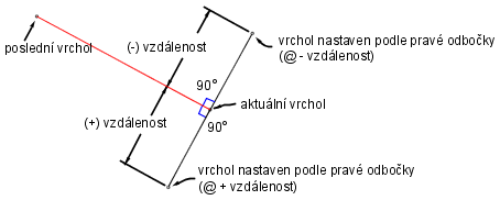

Definujte otočení doleva a doprava, čímž vytvoříte v polygonu strany svírající pravý úhel. Tato možnost je užitečná v případě, že kreslíte návrhové linie budov. Aby tento příkaz fungoval správně, musí aktuální polygon obsahovat alespoň jeden vrchol.
Příkazové okno Survey. RT-TURN [vzdálenost]

Dále je uveden příklad příkazu otočení doprava:
Synonyma příkazu
RIGHT
RT
| Parametr | Definice |
| vzdálenost | Vzdálenost od aktuálního vrcholu k novému vrcholu. Tuto hodnotu musíte zadat v délkových jednotkách aktuální zeměměřické databáze. |
