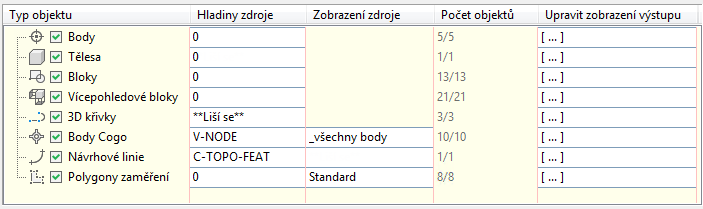

Objekty vybraného typu se promítnou v případě, že se nacházejí v rámci plochy určené pravidly promítání a splňují kritéria filtrování určená ve sloupcích Hladiny zdroje a Zobrazení zdroje.
Lineární objekty, například návrhové linie, polygony zaměření a 3D křivky, se promítnou pouze v případě, že se v daném zobrazení příčného řezu protínají se stopou příčného řezu. Pravidla projekce se na tyto objekty nevztahují.

Pomocí možností v dolní části dialogu Promítnout objekty do vícenásobných zobrazení příčných řezů můžete vybrat typy objektů, které chcete promítnout, a určit možnosti filtrování výběru.
