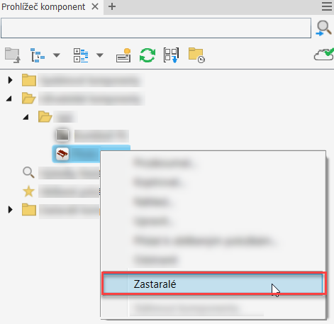

V Prohlížeči komponent přejděte ke komponentě, kterou chcete označit jako zastaralou.
Klikněte pravým tlačítkem a vyberte možnost Zastaralé.

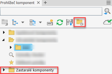

Komponenta bude přidána do složky Zastaralé komponenty a aktivuje se tlačítko Zobrazit/skrýt složku Zastaralé komponenty.

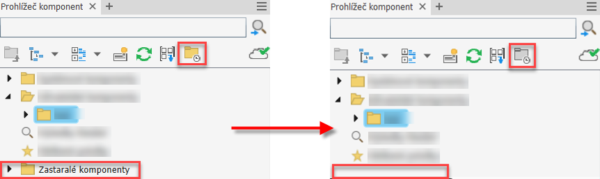

Kliknutím na tlačítko Zobrazit/skrýt složku Zastaralé komponenty skryjete složku Zastaralé komponenty z Prohlížeče komponent.
Složka Zastaralé komponenty je nyní skrytá a její obsah se ve výsledcích vyhledávání nezobrazuje.
