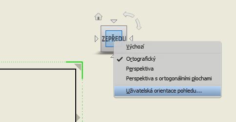

- Dvojitým kliknutím na pohled ve výkresu otevřete nástroj ViewCube pro daný pohled. Pravým tlačítkem klikněte na nástroj ViewCube a klikněte na možnost Uživatelská orientace pohledu.

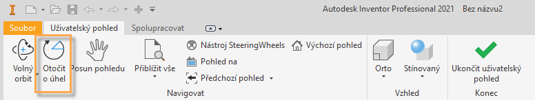

- Otevře se okno Uživatelský pohled. Na kartě Uživatelský pohled klikněte na možnost Otočit o úhel.
- Pomocí možností v dialogu Přírůstkové natočení pohledu nastavte orientaci modelu.
