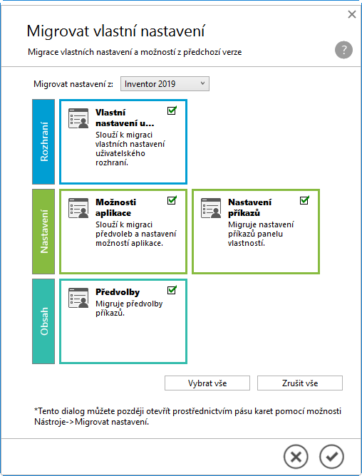

Pokud jste dříve nainstalovali starší verzi aplikace Inventor, zobrazí se při spuštění aplikace Inventor dialog Migrace uživatelských nastavení.
Zaškrtněte možnosti týkající se migrace předvoleb možností aplikace a dalších nastavení přizpůsobení do nové verze a klikněte na tlačítko OK.
Tip: Výběry můžete spravovat pomocí možností Vybrat vše nebo Zrušit vše.
Pokud zavřete dialog bez provedení migrace, můžete nastavení migrovat v budoucnu pomocí následujícího postupu:
- Na kartě Nástroje
panelu Možnosti klikněte na možnost Migrace nastavení
- Vyberte přizpůsobení uživatelského rozhraní k migraci:
- Pás karet
- Klávesnice
- Směrová nabídka
- Nastavení prohlížeče vzhledů
- Nastavení miniaturního panelu nástrojů
- Vyberte položku Nastavení:
- Chcete-li provést migraci předvoleb vzhledu, chování, umístění souborů a dalších nastavení, vyberte položku Možnosti aplikace.
- Chcete-li provést migraci rozšířených nastavení panelu vlastností, nastavení žádné předvolby a nastavení naposledy použitých hodnot, vyberte možnost Nastavení příkazů.
- Vyberte položku Obsah:
Chcete-li provést migraci uživatelských předvoleb prvků součástí u příkazů založených na panelu vlastností, například Díra, Vysunutí, Rotace, Tažení, Závit, a příkazů Generátoru rámových konstrukcí, například Koncová záslepka, Pokos, Drážka, Prodloužit nebo zkrátit, vyberte možnost Předvolby. Uloženy jsou také předvolby příkazů výkresových značek u vyplnění konců, značek svarů, značek drsnosti a geometrických tolerancí.
- Kliknutím na tlačítko OK proveďte migraci nastavení, nebo kliknutím na tlačítko Storno migraci přeskočte.
Po migraci restartujte aplikaci Inventor, aby se nová nastavení projevila.
