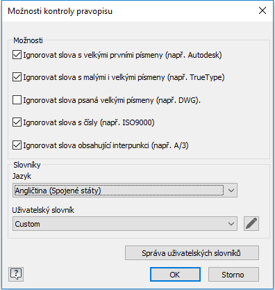

- Na pásu karet klikněte na kartu Nástroje
panel Možnosti
Možnosti aplikace / karta Obecné.
- Kliknutím na položku Možnosti otevřete dialog Možnosti kontroly pravopisu.
- Zaškrtnutím jednoho nebo více políček vyloučete z operací kontroly pravopisu jednu nebo více podmínek.
- Vyberte konkrétní slovník pro daný jazyk, který se použije jako hlavní slovník. Tyto slovníky jsou instalovány společně s aplikací Inventor. Tento slovník se používá ve spojení s uživatelským slovníkem.
- S aplikací Inventor se nainstaluje i prázdný uživatelský slovník, který je ve výchozím nastavení aktivní. Pokud přidáte nebo vytvoříte nové, můžete kliknout na šipku rozevíracího seznamu a vybrat jiný aktivní uživatelský slovník.

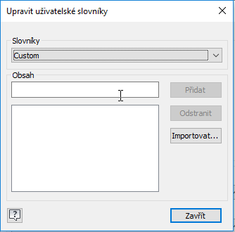

- Kliknutím na možnost Upravit otevřete dialog Upravit uživatelské slovníky. Zde můžete přímo přidávat nová slova do aktivního uživatelského slovníku nebo je z něj odebírat. Můžete také importovat slova z jednoho uživatelského slovníku a přidat je do aktivního slovníku.
- Přidávání slov: Zadejte slovo do textového pole Obsah a klikněte na tlačítko Přidat.
- Odstranění slova: Vyberte slovo v poli Obsah a klikněte na tlačítko Odstranit.
- Import slova ze slovníku do aktivního uživatelského slovníku: Klikněte na tlačítko Importovat a poté přejděte k umístění souboru uživatelského slovníku (CUS), jehož slova chcete přidat. Kliknutím na tlačítko Otevřít importujte slova.

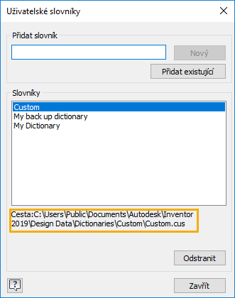

Vytváření, přidávání existujících a odstraňování uživatelských slovníků
- Přidání nového slovníku: Zadejte název do textového pole Přidat slovník a klikněte na tlačítko Nový.
- Přidání existujícího slovníku do vašeho seznamu uživatelských slovníků: Klikněte na tlačítko Přidat existující a přejděte k umístění souboru slovníku (CUS), který chcete přidat. Uživatelské slovníky jsou přidávány do rozevírací nabídky Uživatelský slovník v dialogu Možnosti kontroly pravopisu.
- Odstranění uživatelského slovníku: Vyberte slovník a klikněte na tlačítko Odstranit. Odstraněním uživatelského slovníku jej trvale odeberete, včetně slov, která jste do něj přidali.
