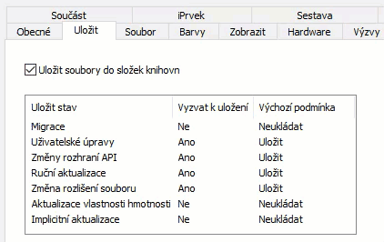

karta Uložit
Když zavíráte soubor s neuloženými změnami, zobrazí se ve výchozím nastavení výzva s dotazem, zda chcete před zavřením uložit změny. Pomocí kliknutí na položky ve sloupcích Vyzvat k uložení a Výchozí podmínka určete chování při ukládání pro každý typ stavu uložení. Pomocí zaškrtávacího políčka „Uložit soubory do složek knihovny“ můžete určit výchozí podmínky pro ukládání souborů do složek knihoven Obsahového centra. Pokud toto políčko není zaškrtnuto, soubory v cestách knihoven se v dialogu Uložit nezobrazí a nebudou uloženy.
| Výzvy stavu uložení | Zobrazí výzvu k uložení při zavírání souboru, kde: |
| Migrace | Aktivní nebo závislý soubor byl vytvořen ve starší verzi aplikace Inventor.
Poznámka: Starší verze aplikace nemůže po migraci číst migrované datové soubory. K migraci souboru dojde při jeho uložení. Pokud soubor neuložíte, nedojde k jeho migraci.
| Uživatelské úpravy | Byly provedeny úpravy, například vytvoření nebo aktualizace prvků. |
| Změny v rozhraní API | V rozhraní API byly provedeny změny.
Poznámka: Některé akce, které provedete v aplikaci Inventor, například provedení změn, které mění doplněk, způsobí změny rozhraní API. Příkladem jsou pracovní postupy Obsahového centra, například umístění z Obsahového centra, a změny z doplňku (například umístění z Obsahového centra).
| Ruční aktualizace | Byl vyvolán příkaz Aktualizovat. |
| Změna rozlišení souboru | Reference byly při otevírání souboru vyřešeny ručně. |
| Aktualizace vlastnosti hmotnosti | Fyzikální vlastnosti byly aktualizovány. |
| Implicitní aktualizace | Úprava souboru způsobila kaskádový dopad na připojené soubory. Automatická aktualizace nebo výpočet, ke kterým dochází v připojených souborech, je „implicitní aktualizace“. Pokud je například upravena součást, každá hostující sestava se později při otevření také aktualizuje. |
