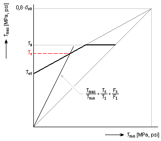

Pro dynamicky zatížené pružiny, tj. pro pružiny vystavené cyklickým změnám zatížení a s požadovanou životností více než 10 5 pracovních rázů, není obecná kontrola statického zatížení podle vzorce τ 8 ≤ u s τ A dostatečná. Taková pružina musí být kontrolována i z hlediska cyklického zatěžování materiálu pružiny.
Má-li být taková pružina s očekávaným dynamickým zatížením přijatelná, musí vedle dříve zmíněné statické kontroly platit podmínka ve vzorci τ 8 ≤τ e /k f . Mez únavy te lze vyhledat v příslušném „Smithově únavovém schématu“ podle určitého průměru drátu, materiálu, požadované životnosti a zatížení pružiny.

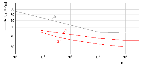

Údaje ohledně základních mezí výdrže materiálu pro nulové střední zatížení τ e0 jsou zobrazeny ve schématu s experimentálními údaji (viz. následující obrázek). Platnost těchto údajů je dána určitým materiálem, drsností a životností pružiny.
kde:
křivka 0
teoreticky vypočítaná křivka základní meze únavy te0 pro ocelové pružiny s ohledem na požadovanou životnost
křivka 1
maximální doporučené hodnoty základní meze únavy pro kuličkované pružiny
křivka 8
maximální doporučené hodnoty základní meze únavy pro nekuličkované pružiny
