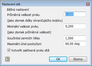

Nastavení sítě
K ručnímu ovládání možností Průměrná velikost prvku, Minimální velikost prvku, Součinitel zemních těles a Maximální úhel pootočení použijte možnost Nastavení sítě.
- Na kartě Analýza > panel Síť klikněte na možnost
Nastavení sítě. Otevře se dialog Nastavení sítě.
- Podle potřeby upravte možnost Běžná nastavení, abyste dosáhli požadované sítě.
Poznámka: Hodnoty Průměrná a Minimální velikost prvku musí být znázorněny jako zlomek (menší než nebo rovný jedné). Hodnota Součinitel zemních těles se musí nacházet v rozsahu mezi 10 a 1, hodnota Maximální úhel pootočení se musí nacházet mezi 90 a 1 stupněm. Úprava nastavení sítě způsobí úpravu rozlišení sítě určeného v nastavení Generátoru tvarů.
