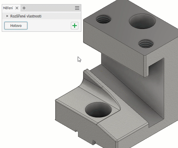

Hodnoty z několika lineárních, plošných, objemových nebo úhlových měření lze sečíst, a vypočítat tak celkovou naměřenou hodnotu každého typu měření. V jednom okamžiku můžete mít spuštěných několik akumulovaných hodnot.
Akumulování hodnot lineárních, plošných, objemových nebo úhlových měření
- Začněte tím, že otevřete kartu Nástroje panel
Měření
Měření.
- Přidání lineárního, plošného, objemového nebo úhlového měření do části Akumulované vlastnosti: V grafickém okně proveďte výběr a poté klikněte na znaménko plus vedle typu měření. Vyberte v grafickém okně například čáru a poté klikněte na znaménko plus vedle měření. Hodnota se přidá do skupiny měření Vzdálenost v části Akumulované vlastnosti.
Znaménko plus (Přidat do akumulované hodnoty) přidá výběry do příslušné skupiny v části Akumulované vlastnosti pro každý typ měření, které chcete akumulovat.
Kliknutím na znaménko plus vedle měření přidejte hodnotu do příslušné skupiny v části Akumulované vlastnosti.
Kliknutím na šipku záhlaví skupiny zobrazíte přidané hodnoty.
- V grafickém okně proveďte všechny výběry, které potřebujete, a kliknutím na znaménko plus vedle typu měření na panelu Měření přidejte hodnoty do akumulované skupiny. Hodnoty se zobrazí v akumulované skupině daného typu měření. Poloměr se například v části Akumulované vlastnosti přidá do skupiny Vzdálenost, zatímco úhel se přidá do skupiny Úhel.
- Podle potřeby pokračujte přidáváním měření, která chcete akumulovat.

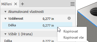

Odstranění a kopírování akumulovaných hodnot
Tlačítka pracovního postupu akumulovaného měření se nacházejí na pravé straně panelu měření, přímo naproti každému typu měření. Tlačítka zpřístupníte přesunutím kurzoru do této oblasti.
- Odstranění jedné hodnoty ze seznamu: Přesuňte kurzor nad akumulovanou hodnotu a klikněte na ikonu odstranění. Akumulované hodnoty se odpovídajícím způsobem upraví. Chcete-li odstranit skupinu hodnot, přesuňte ukazatel myši nad skupinu akumulovaných hodnot, kterou chcete odstranit – Vzdálenost, Úhel nebo Plocha.
- Chcete-li zkopírovat hodnotu nebo skupinu hodnot, klikněte pravým tlačítkem myši na hodnotu a v místní nabídce vyberte možnost Kopírovat nebo Kopírovat vše.
