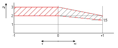

Doporučená minimální hodnota součinitele bezpečnosti během únavového zatížení je uvedena v rozsahu n f = <1,5...3> a závisí na vzoru únavového zatížení. Obecně platí, že z hlediska únavové životnosti svarového spoje je střídavé zatížení méně příznivé než zatížení pulsující.
Vliv průběhu zatížení na bezpečnost svarového spoje je dobře patrný z následujícího obrázku. Rozmezí doporučených minimálních hodnot součinitele bezpečnosti v závislosti na hodnotě součinitele nesouměrnosti cyklů r = σ n / σ h je vyšrafováno.
