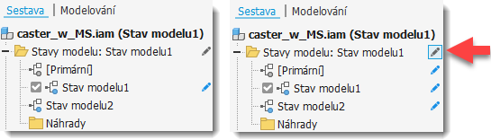

  1. Otevřete součást nebo sestavu obsahující stav modelu, který chcete upravit.
  2. V prohlížeči rozbalte složku Stavy modelu.
  3. Pokud je to žádoucí, aktivujte polohovou reprezentaci nebo reprezentaci zobrazení návrhu.
  4. Klikněte pravým tlačítkem na stav modelu, který chcete upravit, a vyberte možnost Aktivovat.
  5. Vypněte nebo zrušte vypnutí komponent a prvků, které chcete vyloučit/zahrnout.
    U každého stavu modelu můžete:
    • přidat nebo odebrat prvky a komponenty,
    • změnit hodnoty parametrů,
    • změnit hodnoty tolerance,
    • změnit hodnoty iVlastností.
  6. V případě potřeby můžete kliknout pravým tlačítkem myši na stav modelu v prohlížeči, vybrat možnost „Upravit přes tabulku“ a upravit tabulku v aplikaci Excel.
  7. Po skončení práce soubor uložte.
