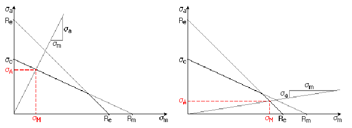

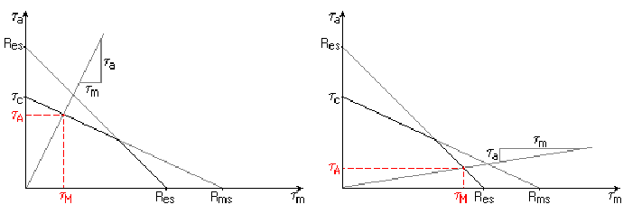

Pro vypočtené napětí a známou mez odolnosti stanovíme výslednou pevnost únavového spoje již snadno podle vybraného typu únavové křivky. Postup stanovení únavové pevnosti pro normálová i smyková napětí je zřejmý z následujících obrázků.
Haighovy diagramy běžného napětí pro různé poměryσ a / σ m (použití upravené Godmanovy únavové křivky):
Haighovy diagramy běžného napětí pro různé poměryτ a / τ m (použití upravené Godmanovy únavové křivky):
