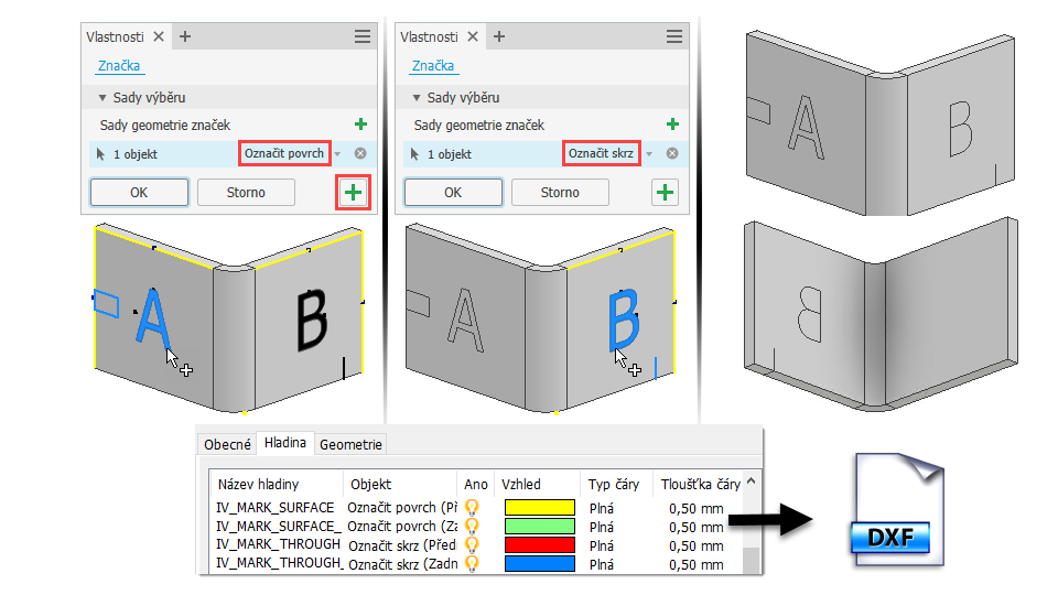

Vytvoření prvku značky
  1. Klikněte na kartu Plech nebo kartu 3D model panel Upravit Značka.
    • Chcete-li značku použít na jediné ploše a vytvořit obrys textu, vyberte možnost Označit povrch.
    • Chcete-li značku použít na více plochách a převést textové znaky na jediný tah na základě vybraného písma, vyberte možnost Označit přes.
  2. Vyberte geometrii nebo text náčrtu. Pokud neexistuje žádný náčrt, budete vyzváni k výběru plochy, kam má být značka umístěna, a poté se na této ploše aktivuje náčrt.
  3. V případě potřeby klikněte na možnost Přidat sadu značek a pokračujte ve vybírání textu nebo geometrie náčrtu. U každého členu můžete nastavit možnost Označit povrch, nebo Označit přes.
  4. Chcete-li pokračovat v používání příkazu Značka, klikněte na tlačítko Použít . Chcete-li dokončit operaci, klikněte na tlačítko OK.

Export informací o hladinách prvků značek
Export prvku značky s informacemi o hladině v souboru DXF/DWG:
  1. Vytvořte plechovou součást s jedním nebo více prvky značek v ohnutém modelu nebo rozvinu.
  2. Vytvořte rozvin.
  3. V prohlížeči klikněte pravým tlačítkem na rozvin a v místní nabídce vyberte možnost Uložit kopii jako.
  4. Zadejte název souboru a v poli Uložit jako typ vyberte možnost DXF nebo DWG.
  5. Klikněte na tlačítko Uložit.
  6. V dialogu Možnosti exportu souboru DXF/DWG rozvinu klikněte na kartu Hladina.
  7. Přejděte k části Názvy hladin prvků značek a proveďte požadované změny.
  8. Kliknutím na tlačítko OK postup dokončíte.
Poznámka: Soubor DXF/DWG můžete také exportovat tak, že vyberete plochu součásti, kliknutím pravým tlačítkem myši zobrazíte místní nabídku a vyberete možnost Exportovat plochu jako. Tato metoda aktuálně nezahrnuje informace o hladině značek.
