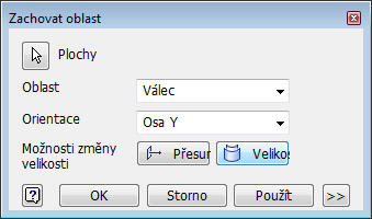

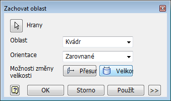

Chcete-li zajistit, že tyto oblasti připojení nebudou v rámci generativního procesu odebrány, použijte nástroj Zachovat oblast. Nástroj Zachovat oblast vyloučí základní geometrii z procesu optimalizace. Oblast lze definovat pomocí dvou metod:
- Přejděte na kartu a klikněte na položku
Zachovat oblast.
- Vyberte geometrii, kterou chcete zachovat. Nástroj Zachovat oblast automaticky detekuje vybranou geometrii a provede výchozí odhad hranic zachovávané oblasti. Výběrem možnosti Kvádr nebo válec v rozevíracím seznamu lze změnit tvar oblasti.

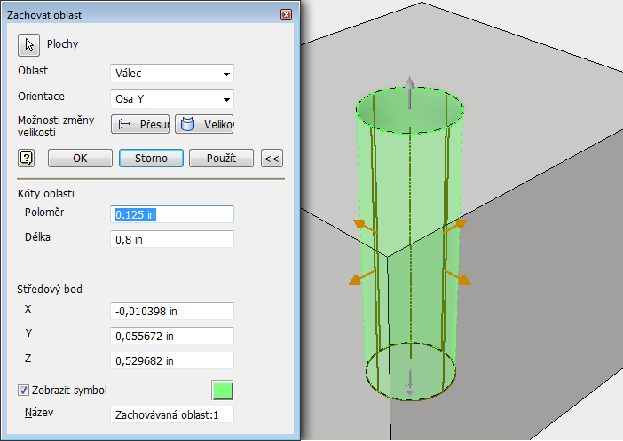

- S vybranou možností Velikost v části Možnosti změny velikosti přetáhněte šipky na hranicích zachovávané oblasti, a upravte tak její rozměry. Můžete určit výšku, délka a šířku kvádru nebo poloměr a délku válce.
- S vybranou možností Přesunout v části Možnosti změny velikosti přetáhněte šipky, a přemístěte tak oblast ve směru hlavních os, nebo ji přetažením středu volně přemístěte v prostoru.
- Pokud je to nutné, rozbalte dialog Zachovat oblast a upravte středový bod a rozměry oblasti ručně. U oblasti válcového typu lze upravit také orientaci. Po dokončení klikněte na tlačítko OK.
