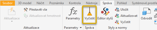

Přístup k příkazu „Vyčistit nepoužívané“ v prostředí součásti nebo sestavy:
Karta Správa na pásu karet panel SprávaVyčistit nepoužívané.
Místní nabídka (kliknutí pravým tlačítkem) uzlu prohlížeče nejvyšší úrovně v modelu součásti nebo sestavy.
Klikněte na tlačítko Vyčistit nepoužívané. Aplikace Inventor vyhledá nepoužívané pracovní prvky a náčrty v modelu a zobrazí je v dialogu.
