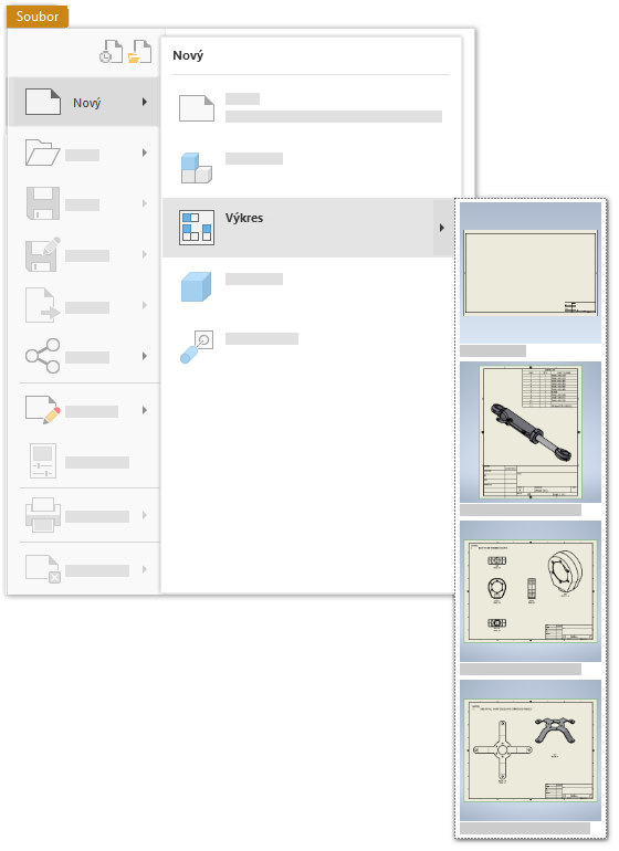

Ke každému typu souboru existuje standardní šablona: Součást, Sestava, Výkres a Prezentace. Když vytvoříte soubor, výchozí šablonou bude standardní šablona.
- Klikněte na nabídku Soubor
Nový.
- Chcete-li otevřít dialog Vytvořit nový soubor, vyberte typ souboru k otevření, nebo klikněte na možnost Nový.
- Pokud vytváříte nový výkres, můžete kliknout na šipku doprava a použít pro výkres konkrétní formát listu.
Poznámka: Standardní šablona (například standard.ipt) se musí nacházet v adresáři templates\%language%. Pokud byla přejmenována nebo přesunuta, kliknutím na možnost Nový otevřete dialog Vytvořit nový soubor a najděte správnou šablonu.

- V dialogu Vytvořit nový soubor vyberte šablonu.
- Při vytváření nového souboru výkresu můžete použít formát listu v šabloně. Formáty listů se zobrazují vpravo.
