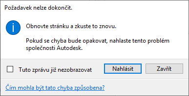

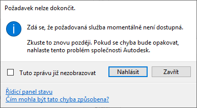

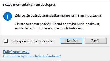

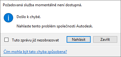

Při práci online se někdy můžete setkat se zprávou chyby protokolu HTTP. Jedná se o zprávu jedné z webových služeb používaných společností Autodesk, která informuje, že došlo k chybě. Ve většině případů je to způsobeno problémem s jednou z webových služeb společnosti Autodesk a k vyřešení je potřeba pomoc produktové podpory. Tyto typy chyb je nutné nahlásit produktové podpoře společnosti Autodesk. V některých případech lze problém vyřešit provedením určitých kroků.
Každý typ chyby má vyhrazený kód HTTP. V následující tabulce jsou uvedeny zprávy protokolu HTTP, chybové kódy a doporučený postup.

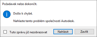

301, 405, 400, 406 a 415 | Nahlásit produktové podpoře společnosti Autodesk |
403 | Nahlásit produktové podpoře společnosti Autodesk |

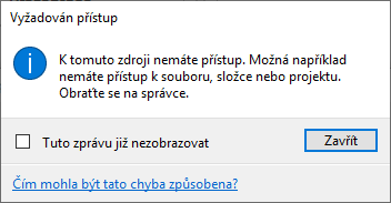

401 | Obraťte se na správce, který vám udělí oprávnění. Pokud to problém nevyřeší, nahlaste jej produktové podpoře společnosti Autodesk. |

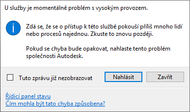

429 |
Nejdříve klikněte na odkaz řídicího panelu stavu a zkontrolujte stav služby. Pokud se služba na řídicím panelu stavu zobrazuje jako normálně fungující, ale přesto se vám nadále zobrazuje chybová zpráva, nahlaste tento problém produktové podpoře společnosti Autodesk. |

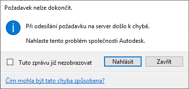

500 |

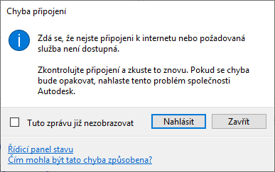

Kód požadavku u všech ostatních výjimek | Zkontrolujte připojení k internetu a ujistěte se, že funguje.
Pokud jste připojeni k internetu a stále se vám zobrazuje tato chyba, klikněte na odkaz řídicího panelu stavu a zkontrolujte stav služby. Pokud se služba na řídicím panelu stavu zobrazuje jako normálně fungující, ale přesto se vám nadále zobrazuje chybová zpráva, nahlaste tento problém produktové podpoře společnosti Autodesk. |
