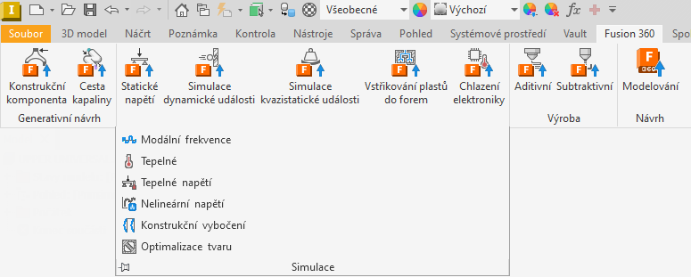

  1. Až bude váš model připraven a v příslušném stavu, klikněte v prostředí součásti nebo sestavy na kartu Fusion 360.
  2. Na pásu karet klikněte na studii nebo proces, který chcete použít k získání návrhu.
    Poznámka: Aplikace Inventor podporuje předvýběr těles pro tento proces. Změňte prioritu výběru na prioritu součástí a poté vyberte součásti.

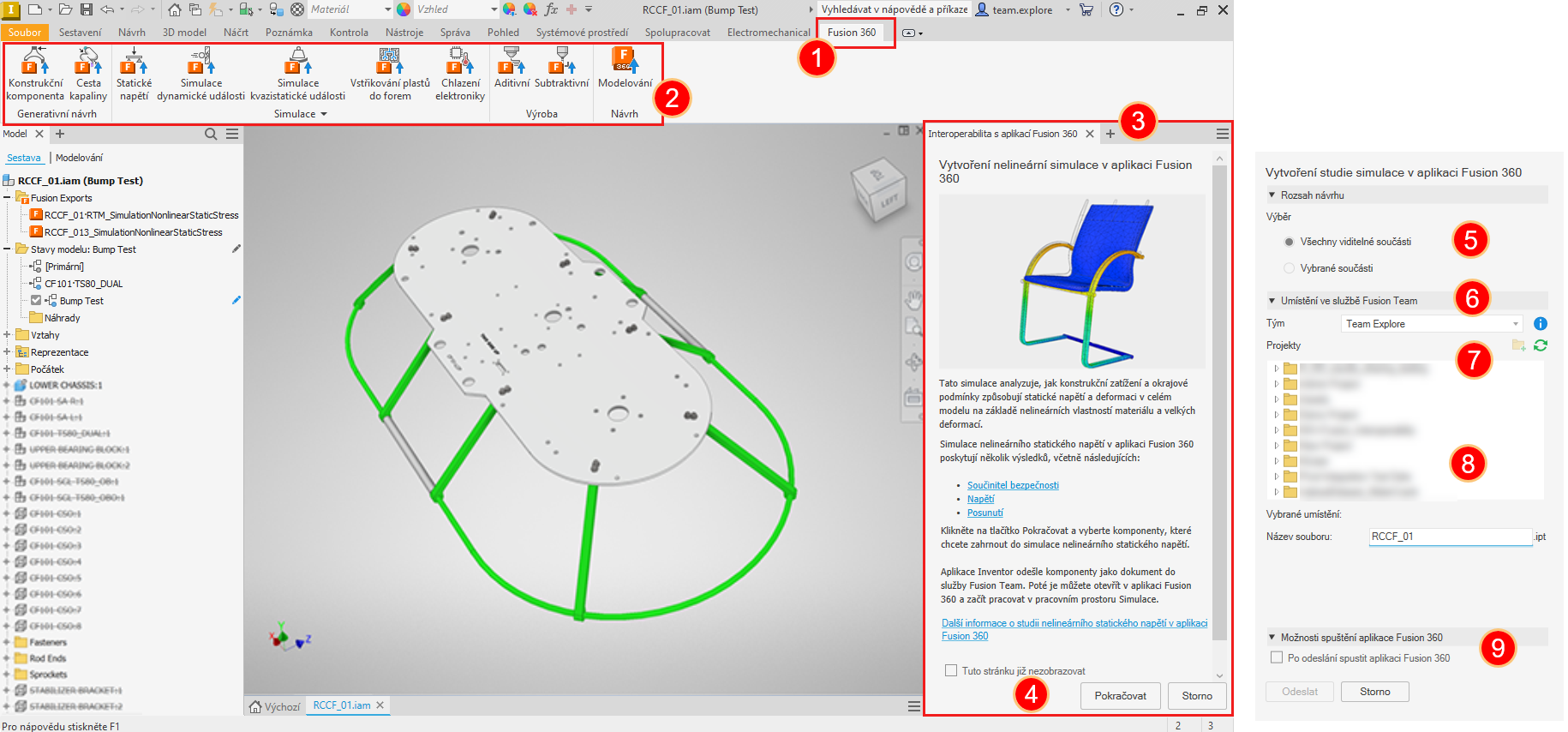

  3. Na panelu Fusion 360 Interoperability se zobrazí úvodní stránka. Na stránce se nachází vysvětlení účelu vybraného příkazu a (pokud jsou k dispozici) odkazy na příklady a výukový obsah. Můžete rozhodnout, že se stránka nezobrazí, a přejít přímo na stránku s podrobnostmi.
  4. Kliknutím na tlačítko Pokračovat přejdete na další panel, kde můžete provést výběry a určit tým aplikace Fusion, který chcete použít.
  5. Na panelu Fusion 360 Interoperability v části Rozsah návrhu určete, co používáte:
    • Všechny viditelné součásti: Toto je vhodná příležitost k použití připraveného stavu modelu. Pokud počet instancí překročí 500, budete vyzváni k odebrání některých součástí, aby se snížilo množství dat odesílaných do aplikace Fusion 360. Kromě viditelných součástí zvyšují počet instancí také následující položky:
      • Neviditelné součásti: Při skrytí součástí nedojde k jejich odebrání z celkového počtu. Pokud nechcete, aby byly součásti započítány, je nutné je vypnout.
      • Referenční součásti
      • Zakázané součásti
      • Aktivní stav modelu
      • iSestava zahrnující pouze aktuální instanci
    • Vybrané součásti: - Aktivuje nástroj výběru, abyste mohli vybrat součásti, které chcete použít.
      Poznámka: Pokud jste definovali stav modelu, nemusí být nutné vybírat součásti jednotlivě.
      Poznámka: Pokud jsou při aktivaci příkazu předem vybrány komponenty, jsou zahrnuty právě vybrané součásti. Můžete pokračovat ve výběru dalších součástí. Výběr lze provést kdykoli před kliknutím na tlačítko Odeslat.
  6. Vyberte pro odesílaná data aplikace Inventor umístění ve službě Fusion Team. Vybrané umístění se zobrazí pod seznamem Projekty.
  7. Ve stromovém zobrazení Projekty vyberte složku projektu, ve které budou uložena data.
    • Ve službě Fusion Team můžete přidávat nové složky. Klikněte na položku a pojmenujte složku.
    • Pokud se změnila organizace projektových dat nebo složek, aktualizujte kliknutím na tlačítko Obnovit zobrazené informace.
  8. Určete název souboru nebo potvrďte výchozí, který je názvem aktivního modelu. Pokud se již název používá, připojí se k určenému názvu souboru číslo indexu.
  9. V případě potřeby vyberte možnost Možnosti spuštění aplikace Fusion. Po odeslání dat do služby Fusion Team se aktivují následující možnosti:
    • Kliknutím na tlačítko Zobrazit podrobnosti na webu otevřete data ve službě Fusion Team.
    • Po kliknutí na tlačítko Otevřít v aplikaci Fusion 360 můžete pokračovat v práci na datech v příslušném pracovním prostoru. V aplikaci Fusion 360 můžete zobrazit panel Výuka (pravý panel), který vás provede kroky v rámci studie nebo procesu.
  10. Kliknutím na tlačítko Odeslat odešlete data do služby Fusion Team. Budete vyzváni k uložení souboru aplikace Inventor. Po uložení se do prohlížeče aplikace Inventor přidá složka Fusion 360 a vytvoří se v ní instance uzlu propojeného s daty.

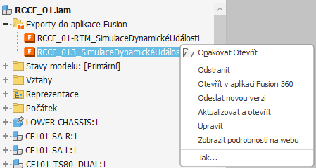

V místní nabídce uzlu prohlížeče máte následující možnosti:
  • Odstranit: Odstraní uzel, a přeruší tak všechna přidružení a spojení s verzí dat v aplikaci Fusion.
  • Možnost Otevřít v aplikaci Fusion 360 otevře model aplikace Fusion 360 v pracovním prostoru asociovaném s příkazem, který uzel vytvořil.
  • Příkaz Odeslat novou verzi vytvoří novou verzi souboru IPT aplikace Inventor s použitím aktuálního pohledu a stavu modelu. Nový soubor F3D vygenerujete otevřením aktualizovaného modelu v aplikaci Fusion 360. Studie se automaticky znovu nespouštějí.
  • Možnost Aktualizovat a otevřít aktualizuje vybraný model aplikace Fusion 360 a otevře jej v příslušném pracovním prostoru aplikace Fusion 360.
  • Upravit: Viz níže.
  • Možnost Zobrazit podrobnosti na webu otevře službu Fusion Team s aktivními daty aplikace Fusion 360.
