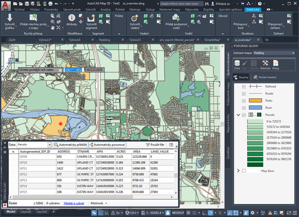

V zobrazení map můžete na položky použít styly podle dat, hladin a dalších kritérií. Provedené změny ve vzhledu položek v mapě neovlivní aktuální data v souboru mapy.
Tato mapa je opatřena hladinami Správce zobrazení pro železnice, silnice, parky, řeku a parcely. Každá je stylizovaná odlišně. Informace o jednotlivých součástech okna aplikace AutoCAD Map 3D toolset naleznete v lekci 2: Rychlá prohlídka Sada nástrojů AutoCAD Map 3D.
