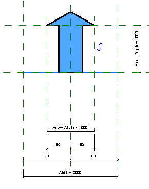

Rodina jednosměrných indikátorů se při analýze trasy používá ke stanovení směru trasy. Během analýzy trasy bude trasa cesty procházet pouze jednosměrným indikátorem ve směru šipky.
Jednosměrný indikátor slouží k označení zamýšleného směru pohybu. Tato rodina se používá s nástroji pro analýzu trasy k řízení čáry trasy cesty vytvořené během analýzy trasy. Rodina obsahuje „blokovací rovinu“ (modrou čáru), která umožňuje, aby nad ní prošla trasa cesty ve směru šipky v rodině.
Důležité: Při práci s jednosměrnými indikátory v modelech si zapamatujte následující pravidla:
- Parametr Width definuje šířku blokovací roviny použité během analýzy trasy. Název parametru by se neměl měnit.
- Aby bylo možné zahrnout rodinu během analýzy trasy, musí být parametr OneWaySign nastaven na hodnotu Yes.
- Šipka je vnořená detailní položka. Barvu a tvar šipky změníte úpravou vnořené rodiny. Možnost Up definuje jednosměrný pohyb v této rodině. V této rodině směr neměňte. V rodině nechte šipku směřující nahoru. Směr šipky při umístění v modelu změňte pomocí ovládacího prvku pro převrácení nebo otočení rodiny.
- Při vnořování rodiny do jiné rodiny, například do dveří, nastavte rodinu jednosměrného indikátoru jako sdílenou.
