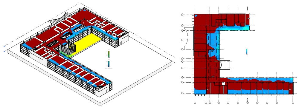

Použití výsledku analýzy osvětlení na pohled
Pokud použijete barevný výsledek a legendu na 3D pohled a půdorysný pohled v modelech, můžete pomocí nich vizualizovat výsledky analýzy.
Výsledek analýzy se použije na pohled. Tím se zobrazí výsledky. Legenda se na pohled použije také jako součást výsledku analýzy.

  7. Otevřete pohled s předponou „_InsightLighting“.
    Poznámka: Při tvorbě analýzy osvětlení se vytvoří 3D pohled, pohled plánu a pohled výkazu s předponou _InsightLighting. Tyto pohledy jsou ty pohledy, ve kterých jsou použity výsledky analýzy osvětlení. Chcete-li porozumět výsledkům analýzy osvětlení, prozkoumejte 3D prostředí, půdorysy a výkazy.
