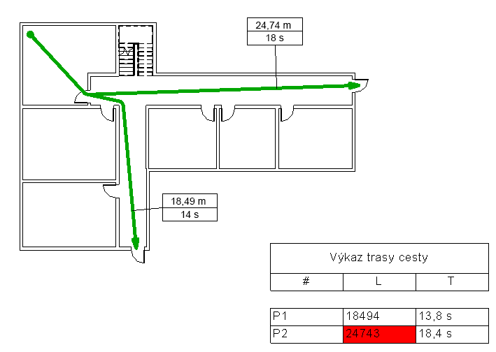

Prvek trasy cesty umožňuje analyzovat vzdálenosti cesty a časy mezi dvěma vybranými body v modelu.
Umístění trasy cesty
V této části se dozvíte, jak přidat trasu cesty do půdorysného pohledu modelu. Trasa cesty generuje čáru značící nejkratší trasu mezi dvěma vybranými body.

Nastavení analýzy trasy řídí, jak prvky modelu ovlivní trasu cesty. Prvky modelu mezi počátečním a koncovým bodem trasy cesty ovlivní trasu generovanou analýzou.
Výpočty trasy cesty
Při tvorbě trasy cesty aplikace Revit analyzuje aktuální pohled a vypočítá optimální (nejkratší) trasu. Během výpočtů se trasa cesty vyhýbá kategoriím identifikovaným jako překážky (definováno v nastavení) a počítá se šířkou běžné osoby a s kolébáním těla při chůzi.
