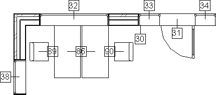

ID veličiny je jedinečný identifikátor přiřazený ke každému vypočítanému povrchu nebo prvku. Zobrazují se jako popisky ve výkresech projektu s odkazovou čárou vedoucí ke středu souvisejícího povrchu.
Žádný ID nemůže být ručně změněn. Při dalším výpočtu veličin se ID zobrazí nezměněny. Je to kvůli udržení kontinuity bez ohledu na to, co se v projektu stane. Tato ochrana zapůsobí v následujících případech:

ID veličin se zobrazují
