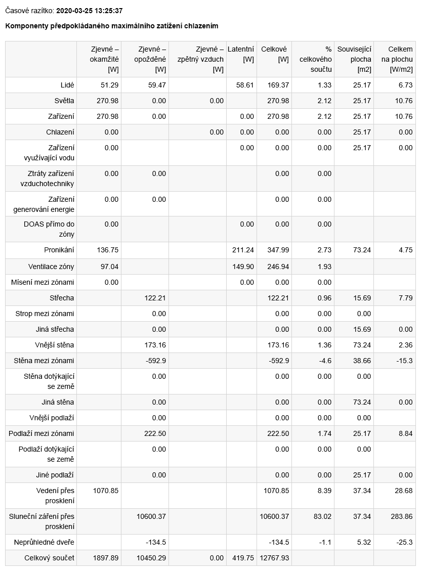

Analýza systémů: podrobný výkaz
Pokud potřebujete informace o roční spotřebě energie, vygenerujte podrobný výkaz.
V podrobném výkazu můžete pomocí obsahu vyhledat určitou část výkazu.
Souhrn zatížení komponent zón obsahuje například informace o velikosti vytápění a chlazení pro každý analytický prostor. Příklad maximální zátěže celkovým chlazením prostoru je znázorněn níže. V tomto příkladu je celkové zatížení 12768 W.
Poznámka: Výkaz zobrazuje metrické nebo britské jednotky v závislosti na jednotce délky nastavené v dialogu Jednotky projektu.
