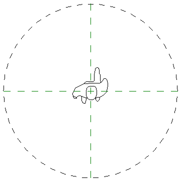

Pomocí rodiny People Content můžete označit osoby v prostoru a kolem nich poloměr fyzického odstupu, který bude brán v úvahu při analýze trasy.
Rodina obsahu osob se používá k označení obsazenosti prostoru v modelu. Poloměr zahrnutý v rodině blokuje trasu cesty během analýzy trasy.
Důležité: Při práci s obsahem osob v modelech si zapamatujte následující pravidla:
- Vnořená rodina obecného modelu „Metric Physical Distance Circle“ se při výpočtech analýzy trasy počítá jako překážka.
- Parametr „Elevation from Level“ ve vnořené rodině obecného modelu „Metric Physical Distance Circle“ musí být nastaven na hodnotu větší než 300 mm, aby bylo možné jej zohlednit během analýzy trasy.
- Parametr typu „Physical Distance Radius“ nastavuje velikost vnořené rodiny „Physical Distance Circle“.
- Parametr typu „Physical Distance Circle Visibility“ řídí viditelnost vnořené rodiny „Physical Distance Circle“. Rodina musí být viditelná, aby ji bylo možné zohlednit během analýzy trasy.
