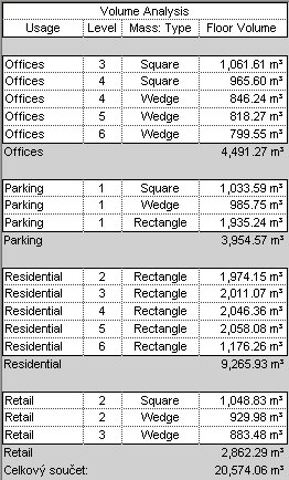

Vytvoření výkazu pro analýzu objemu
- Vytvořte podlaží objemu.

- Ve výkazu přiřaďte jednotlivým objemům podlaží požadované využití.
Zadejte text do sloupce Využití pro každé podlaží. Po zadání počátečních hodnot můžete u zbývajících řádků kliknout do pole a vybrat hodnoty ze seznamu.
Dále výkaz seřaďte a opatřete mezisoučty, jak je popsáno dále.

- V dolní části dialogu vyberte následující možnosti:
- Celkové součty
- Nadpis a součty
- Zobrazit každou instanci
- Klikněte na kartu Formátování a proveďte následující akce:
- U položky Pole vyberte možnost Podlaží objemu.
- U položky Zarovnání vyberte možnost Doprava.
- Vyberte možnost Vypočítat součty.
- (Volitelné) Určete formátování pole Využití, Podlaží a Objem: Typ: u položky Pole vyberte název pole. U položky Zarovnání vyberte možnost Na střed.
- Klikněte na tlačítko OK.
Výkaz znázorňuje objem jednotlivých podlaží objemu, mezisoučty objemu podle využití a celkový součet sloučených podlaží objemu. Pomocí těchto údajů můžete odhadnout zatížení z hlediska vytápění, větrání a klimatizace na základě plánovaného využití jednotlivých objemových podlaží.
