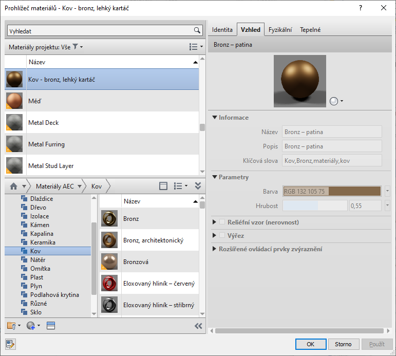

Následující obrázek znázorňuje některé vlastnosti vzhledu vybraného materiálu, jak jsou zobrazeny v Prohlížeči materiálů.
Vlastnosti vzhledu jsou seskupeny do jedné položky materiálu a jsou spravovány prostřednictvím karty Vzhled. Další položky asociované s materiálem jsou spravovány prostřednictvím odpovídajících karet. Každou položku lze nezávisle změnit při úpravě materiálu, který existuje v projektu.
