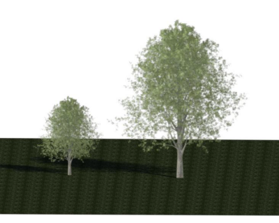

Změna velikosti rostlin
Pomocí vlastností typu v projektu můžete změnit velikost rostlin. Aktualizovaná velikost rostliny se zobrazí ve 2D pohledech, 3D pohledech a na rendrovaných obrázcích.
Poznámka: Velikost rostliny můžete také zadat v její rodině.
Různě vysoké javory
