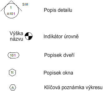

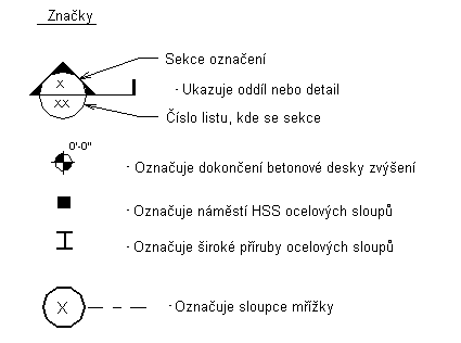

- Legenda symbolů: seznam symbolů, které jsou ve výkresech použity.
Příklad legendy konstrukčních symbolů
