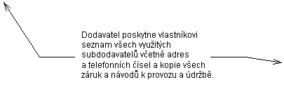

  2. Na panelu Odkaz klikněte na některou možnost pro odkazovou čáru:
    • (Žádný odkaz): výchozí odkaz,
    • (Jeden úsek),
    • (Dva úseky),
    • (Zakřivené). Chcete-li změnit tvar zakřivení, přetáhněte ovládací prvek ohybu.
    Tip: Pokud vložíte textovou poznámku s odkazem, poslední bod odkazu se přichytává ke všem možným bodům odkazů okolních textových poznámek. Umístěná textová poznámka bez odkazu se přichytává k počátkům textu okolních textových poznámek či štítků. Počátek je bod, který závisí na zarovnání textu (doleva, doprava nebo na střed).
