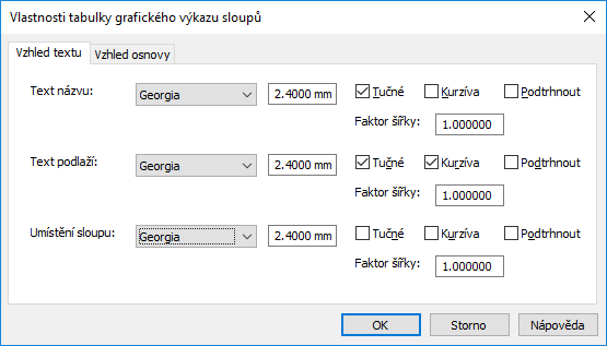

Formátování textu pro grafický výkaz sloupů
Formátování textu lze nastavit v grafickém výkazu sloupů. Na paletě Vlastnosti v části Text klikněte na tlačítko pro úpravu vzhledu textu.
Změňte formátování pro tři styly textu ve výkazu: Název, Podlaží a Umístění sloupce a klikněte na tlačítko OK.
