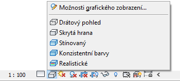

Chcete-li určit pozadí u 3D pohledu, klikněte na ovládacím panelu pohledu na ikonu Styl zobrazení a klikněte na položku Možnosti grafického zobrazení.
