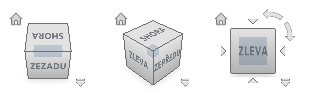

Chcete-li změnit orientaci pohledu, klikněte na stěnu, hranu nebo roh nástroje ViewCube.
Kliknutím a přetažením nástroje ViewCube je také možné změnit orientaci pohledu modelu a použít vlastní bod pohledu. Pokud přetáhnete nástroj ViewCube poblíž některé z předvolených orientací a nástroj je nastaven tak, aby se přichytil k nejbližšímu pohledu, nástroj ViewCube se otočí podle nejbližší přednastavené orientace.
Obrys nástroje ViewCube pomáhá určit orientaci pohledu. Jestliže je pohled orientován podle některé z 26 předdefinovaných orientací nástroje ViewCube, je obrys nástroje ViewCube nakreslen plnou nepřerušovanou čárou. Pokud pohled nepoužívá žádnou z 26 předdefinovaných orientací, je jeho obrys zobrazen čárkovaně.
Předdefinovaná orientace (vlevo), volná orientace (vpravo)

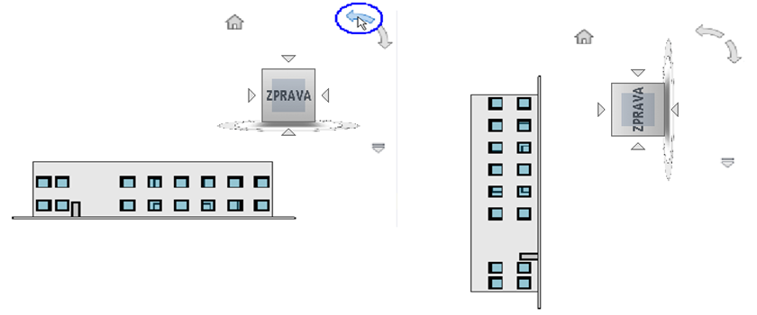

Příčný sklon pohledu plochy
Pokud zobrazíte model z jednoho z pohledů ploch, poblíž nástroje ViewCube se zobrazí dvě tlačítka s šipkami k rolování. Tlačítka s šipkou pro nastavení příčného sklonu použijte k otočení aktuálního pohledu o 90° ve směru hodinových ručiček nebo proti směru hodinových ručiček okolo středu pohledu.

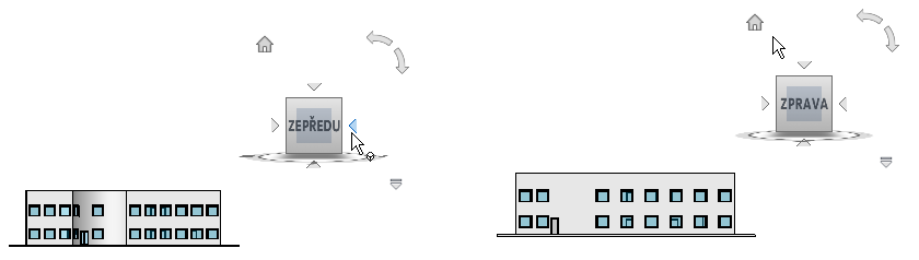

Přepnout na přilehlou plochu
Je-li při zobrazení modelu pomocí některého z pohledů plochy aktivován nástroj ViewCube, zobrazí se poblíž nástroje ViewCube čtyři pravoúhlé trojúhelníky. Tyto trojúhelníky slouží k přepnutí na pohled některé ze sousedních ploch.
