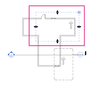

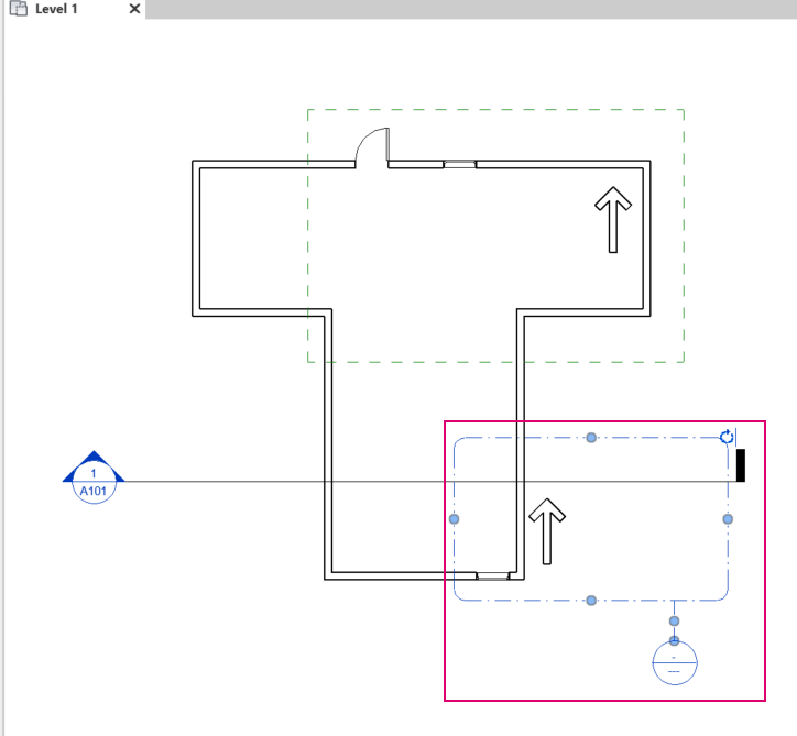

  2. Vyberte řez (detail) nebo orientovaný kvádr. V horní čáře výběru se zobrazí úchyt tvaru otáčení umístěný v rohu.
    Příklady:
    Vybraný detail
    Vybraný orientovaný kvádr

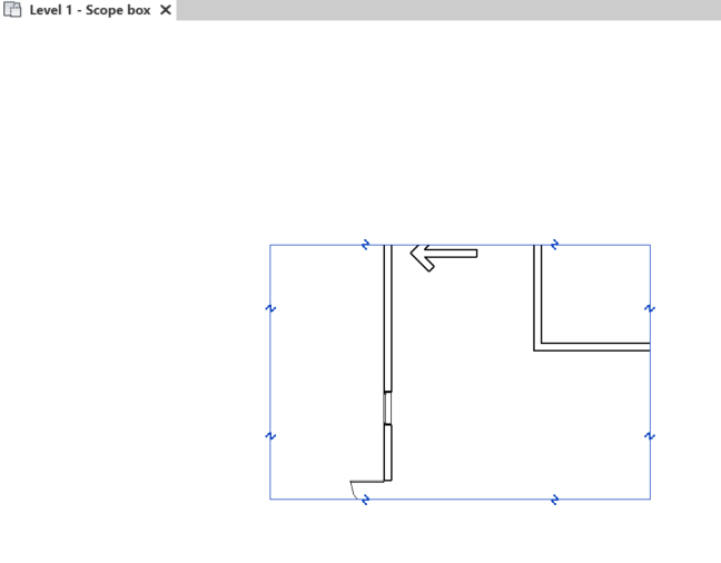

  5. V pohledu detailu nebo orientovaného kvádru projektu se oříznutá oblast zobrazí s horní částí výběru v horní části obrazovky.
    Příklad: Pohledy po otočení pod úhlem 90 stupňů

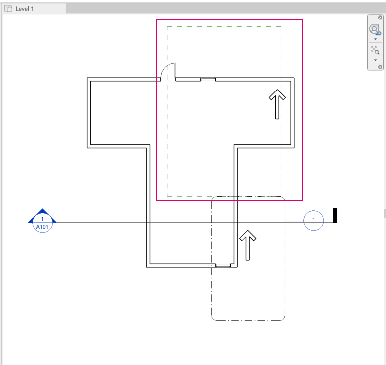

    Otočený detail zobrazený v pohledu projektu, kde byl vytvořen.
    Otočený detail zobrazený v pohledu detailu
    Otočený orientovaný kvádr zobrazený v pohledu projektu, kde byl vytvořen.
    Otočený orientovaný kvádr zobrazený v pohledu orientovaného kvádru
