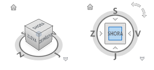

K procházení 3D pohledů slouží nástroj ViewCube. Tento nástroj navigace nabízí vizuální zpětnou vazbu o orientaci aktuálního modelu a umožňuje upravit bod pohledu.
ViewCube je rozhraní, které lze přetažením přepnout mezi standardními a izometrickými pohledy modelu. ViewCube usnadňuje zobrazení a pochopení aktuálního bodu pohledu modelu během provádění změn v pohledu.
Po zobrazení se nástroj ViewCube nachází v rohu kreslicí oblasti nad modelem a je v neaktivním stavu (je průhledný). Po umístění kurzoru na ViewCube se nástroj aktivuje (ztratí průhlednost).
Nástroj ViewCube můžete táhnout nebo na něj kliknout, přepnout na jeden z dostupných přednastavených pohledů, posunout aktuální pohled nebo přepnout na základní pohled modelu.
Vzhled nástroje ViewCube
Můžete ovládat vzhled nástroje ViewCube včetně jeho průhlednosti, velikosti, pozice, výchozí orientace a zobrazení kompasu.
Použití kompasu
Kompas se zobrazuje pod nástrojem ViewCube a označuje směr, ve kterém je v modelu definován sever. Kliknutím na velké písmeno směru na kompasu můžete model otočit nebo kliknutím a přetažením jednoho z velkých písmen směru nebo kroužku kompasu interaktivně otáčet modelem kolem bodu otáčení.
