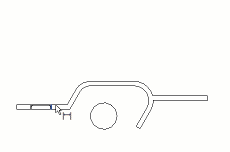

  1. Klikněte na kartu Poznámkapanel Kóta (Úhlová).
  2. Umístěte ukazatel myši na komponentu a kliknutím vytvořte počáteční bod kóty.
    Tip: Stisknutím klávesy Tab můžete přepínat referenční bod kóty mezi hranou a osou stěny.
  3. Umístěte ukazatel myši na komponentu, která není rovnoběžná s první komponentou, a klikněte.
    Tip: Pro kótu je možné vybrat několik referenčních bodů. Každý kótovaný prvek musí procházet společným bodem. Chcete-li například vytvořit úhlovou kótu s více referencemi mezi čtyřmi stěnami, musí každá z těchto čtyř stěn procházet společným bodem.
  4. Přetažením ukazatele myši určete velikost úhlové kóty.
  5. Pokud je velikost kóty správná, kliknutím ji umístěte.
