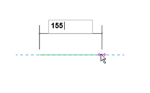

Při tvorbě náčrtu můžete explicitně zadat hodnotu čáry náčrtu zadáním čísla poté, co čáru náčrtu začnete kreslit.
Dočasné kóty obvykle určují lineární kóty, například délku úsečky, délku tětivy (při kreslení druhého bodu oblouku pomocí tří bodů) nebo délku poloměru (při kreslení oblouku, kružnice nebo polygonu). Pokud není k dispozici lineární kóta, můžete (pokud to dává smysl) zadat úhlovou kótu. Dočasné kóty nejsou pro některé prvky dostupné, například křivky spline nebo obdélníky.
Použití dočasných kót k určení délky úsečky
Nakreslí se čára o zadané délce.
