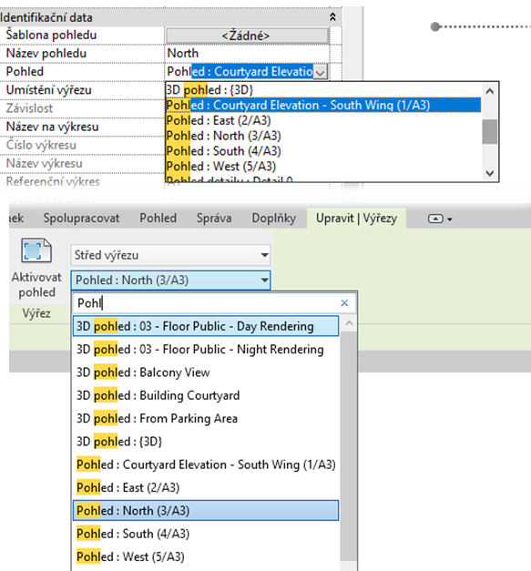

Chcete-li změnit aktuální pohled na kompatibilní pohled:
- Otevře výkres.
- Na kreslicí ploše vyberte pohled na výkres.
- Na kartě Upravit | Výřezy -> panel Výřez -> Umístění a pohled vyberte pohled v rozevíracím seznamu.
NEBO
Na paletě Vlastnosti pohledu -> Identifikační data -> Pohled vyberte pohled v rozevíracím seznamu.
Tip: V seznamu lze také vyhledávat a filtrovat.
