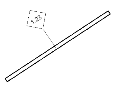

Otáčení s komponentou zapnuto.

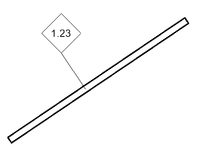

Otáčení s komponentou vypnuto.
