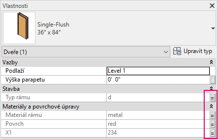

  1. Vyberte prvek s předdefinovaným klíčem. Můžete například vybrat dveře.
  2. Na paletě Vlastnosti vyhledejte název klíče (například Typ rámu) a klikněte na sloupec s hodnotou.
  3. Ze seznamu vyberte hodnotu vlastnosti.
    Při použití nového stylu se vlastnosti definované ve výkazu stylů zobrazují jako vlastnosti určené pouze ke čtení. Pokud je hodnota vlastnosti zarovnaná s hodnotou klíče, napravo od hodnoty se zobrazí znaménko „=“. Jestliže hodnota vlastnosti není zarovnaná s hodnotou klíče, napravo od hodnoty se zobrazí znaménko „≠“.
