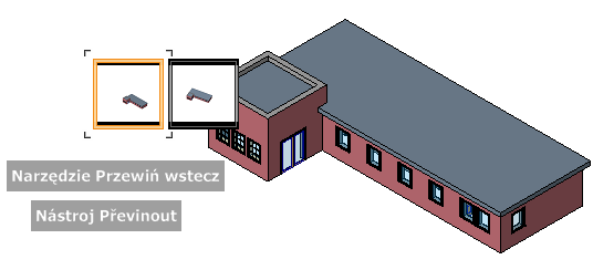

Pokud podržíte tlačítko myši nad nástrojem Převinout na kolečku, zobrazí se panel Převinout historii. Navigační historii lze procházet rolováním. Chcete-li v historii navigace obnovit předchozí pohledy, přetáhněte závorku vlevo na panelu Převinout historii.

    Zobrazí se panel Převinout historii.
  3. Chcete-li obnovit dřívější pohled, přetáhněte ukazatel doleva nebo doprava se stisknutým tlačítkem myši.
    Přetažením doleva obnovíte starší pohled. Přetažením doprava obnovíte pohled, který je novější než ten, který právě sledujete. Na pravé straně budou pohledy dostupné až poté, co použijete nástroj Převinout. Aktuální polohu v rámci historie navigace udává oranžové pole, které se přetahuje podél panelu Převinout historii.
