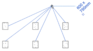

Můžete opatřit popiskem více prvků, ale zobrazit pouze jeden nebo několik odkazů popisků, aby byly výkresy přehlednější.
  1. Na panelu Upravit | Popisky <Kategorie prvků> Odkazy klikněte na možnost (Vybrat odkazy k zobrazení).
  2. Vyberte odkazy, které chcete zobrazit, a zrušte výběr ostatních.
  3. Kliknutím na tlačítko (Dokončit) uložte změny a ukončete režim úprav.
Příklad: Zobrazení 2 ze 6 odkazů pro konstrukční sloup:
