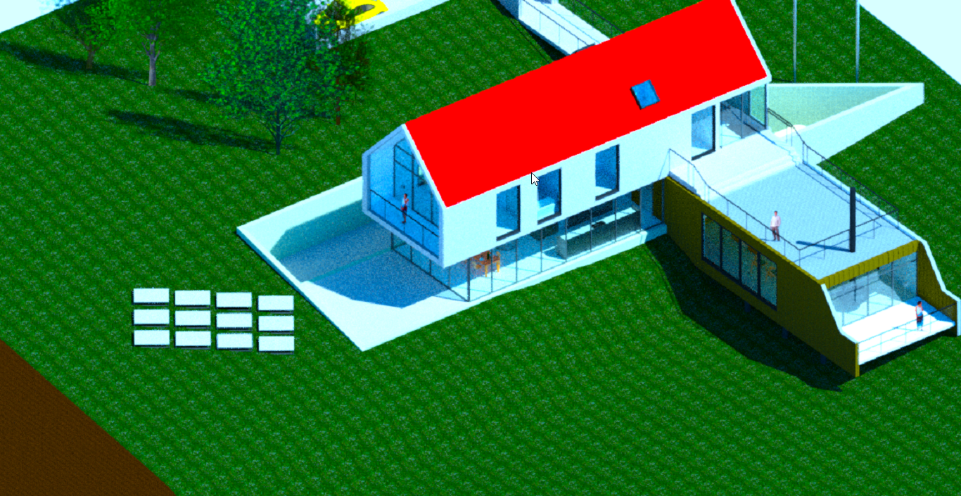

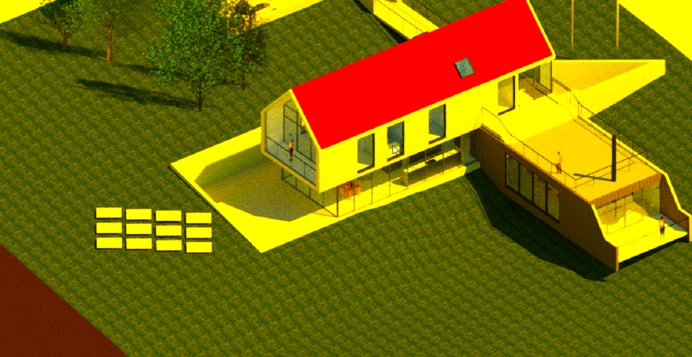

Bílý bod Teplota barvy zdrojů světla, které by se měly v rendrovaném obrázku zobrazovat jako bílé. Toto nastavení se podobá nastavení Vyvážení bílé na digitálních fotoaparátech.
Jestliže rendrovaný obrázek vypadá příliš oranžově, hodnotu nastavení Bílý bod snižte. Jestliže rendrovaný obrázek vypadá příliš modře, hodnotu nastavení Bílý bod zvyšte.
Jestliže je scéna osvětlena přirozeným světlem, použijte hodnotu 6500. Jestliže je scéna osvětlena světlem žárovek, přizpůsobte hodnotu položky Bílý bod teplotě barvy světla (viz část Parametry původní barvy) nebo začněte hodnotou 2800 a podle potřeby ji zvyšte nebo snižte tak, abyste dosáhli požadovaných výsledků.
